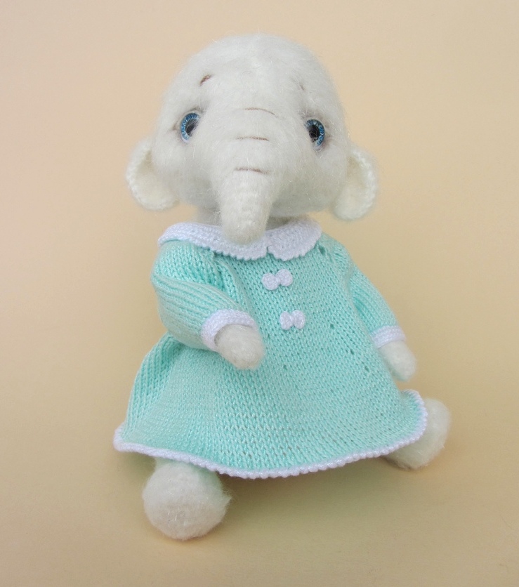

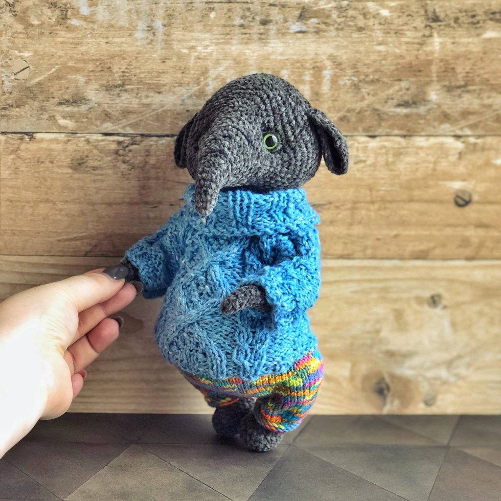

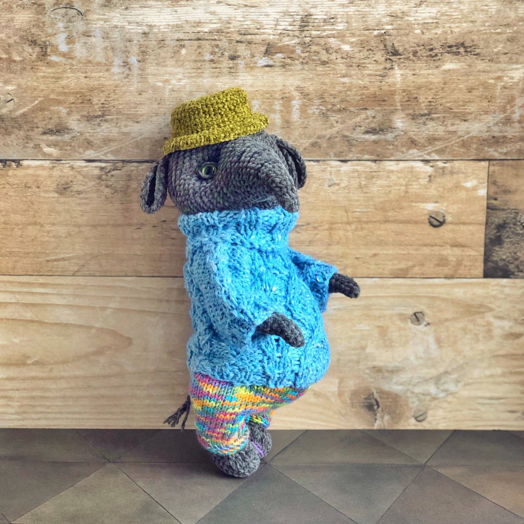

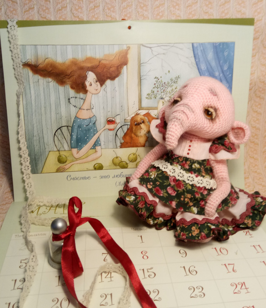

Всех приветствую!
Предлагаю вам повязать со мной милых слоников в стиле тедди
МК не новый, ему уже 6 лет, но вдруг вы не видели его или вам нравится больше вязать в компании.
Буду рада всем!
Старт онлайна 15 июля продлится до 30 сентября
стоимость 500 руб
Оплата только Екатерине Бабенковой @Мисс Кэт на форуме или ВК
Участники :
1. @Иванна
2. @liuda_75
Сообщения: 1358

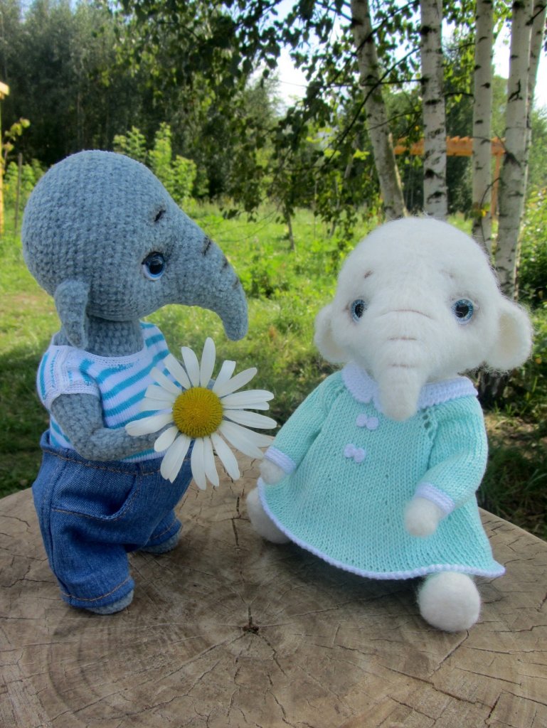

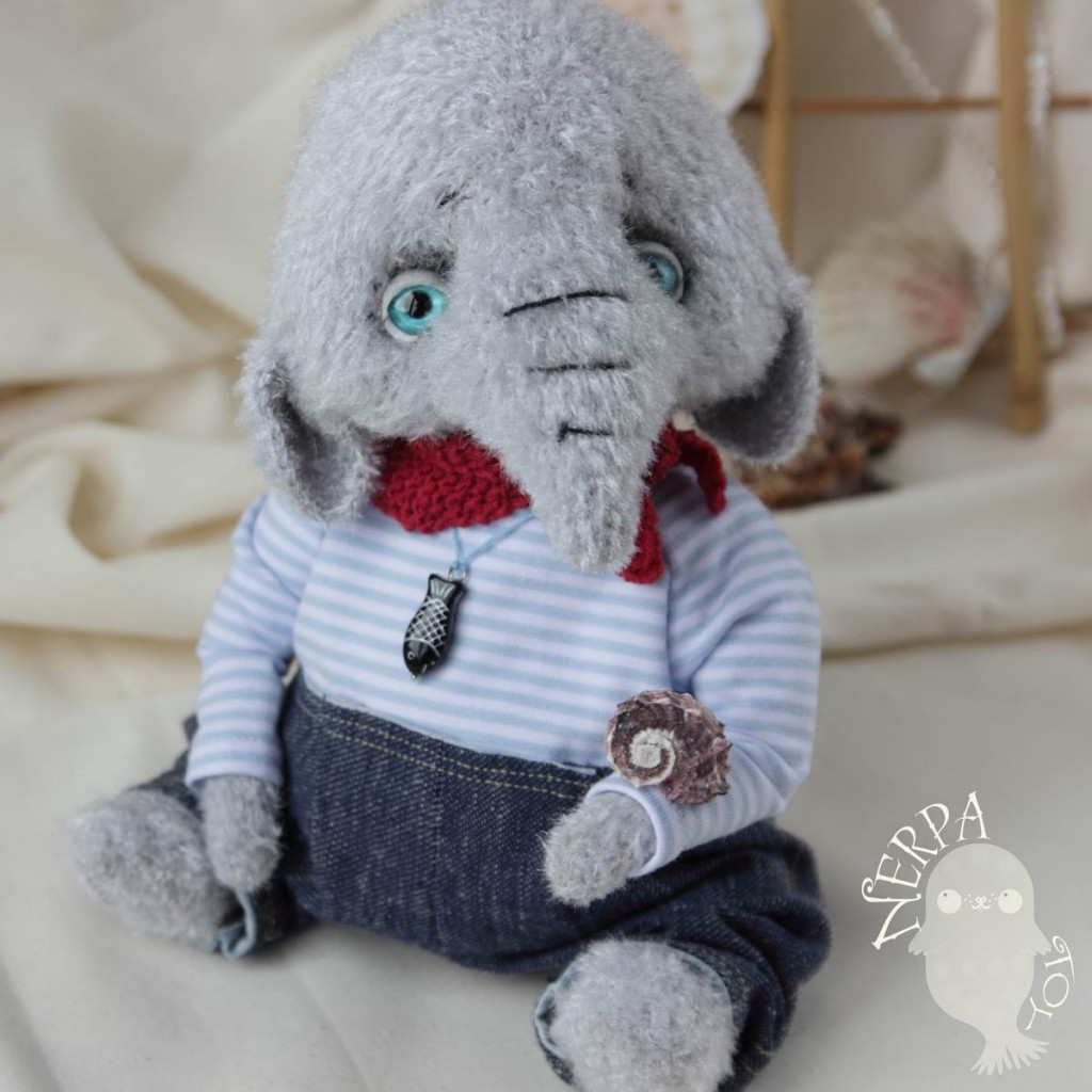

Соники Лика и Тед сделаны в стиле тедди (конечности и голова крепятся на шплинтовое крепление).
В конечностях дополнительный каркас из проволоки, но можно обойтись и без него.
Будем вязать крючком, изгиб хобота вывязывается.
Вы можете вязать как из гладкой пряжи (хлопок, велюр, акрил), так из фактурной, пушистой (но лучше использовать фактурку с небольшим ворсом). Недавно появилась китайская фетровая пряжа, думаю, что можно будет связать из нее
Подробнее про материалы (под спойлером):
Пряжа:
  • Для пушистого слонаBrasilia ICE (полиамид 100%, 50г/250м), расход примерно 45г. И я добавляла к Бразилии тоненький хлопок – Canarias YarnArt (коттон 100%, 20г/203м), расход полностью моточек
    Для слона из гладкой пряжи - Cotton Soft YarnArt (55% хлопок, 45% полиакрил, 100г/600м, цвет №49), расход примерно 26г
    Ирис черного цвета для вышивки морды, или толстая катушечная нить черного цвета
Инструменты:
  • Крючки подходящие под выбранную вами пряжу. У меня 1,5 кловер для пушистой пряжи и 1,25 кловер для гладкой
    Шплинтовое крепление: шплинты примерно 20-25мм длиной, для пушистого слона диски 30мм (шея, ноги, 6шт), 25мм (руки, 4 шт), для слона из гладкой пряжи диски 25мм (шея и ноги, 6шт) и 20мм (руки, 4шт)
    Наполнитель для игрушек – в моем случае – холлофайбер
    Проволока стальная флористическая, сечением 0,7-0,9мм для армирования конечностей, по 4 отрезка на каждого слона. Про проволоку для каркаса можно почитать тут
    Лейкопластырь или изолента, для изоляции концов проволоки
    Ножницы обычные маленькие, а также филировочные (необязательно)
    Круглогубцы и плоскогубцы
    Длинный пинцет
    Деревянная палочка для суши
    Пуходерка для начесывания деталей или липучка
    Щетки по металлу, их будем использовать для начесывания труднодоступных мест
Оформление
  • Стеклянные глаза. У меня это стеклянные кабашоны с подложкой из фотобумаги, 12мм для пушистого слона и 8 мм для слона из гладкой пряжи. Также пусеты со шляпкой 6-10мм, для крепления глаз
    Прочная нить для утяжек
    Длинная игла с широким ушком для утяжек
    Пастель художественная для тонировки
    Маркеры художественные
    Кисть синтетическая плоская
    Клей текстильный, универсальный (у меня клей фирмы UHU), а также моментальный клей-гель любой фирмы (неплохо себя показывает клей фирмы Момент)
    Булавки
Размеры моих слоников:
Пушистый слон Тед - 19 см сидя и 25 см, если вытянуть ноги,
Лика, слоник из гладкой пряжи – 15,5 см сидя и 21 см, если вытянуть ножки.
Что ждет в онлайне:
- Свяжем слоников, рассмотрим интересный способ вязания изгиба хобота
- Разберем крепление на шплинты, если вы с ним не знакомы. А также покажу, как армировать ручки и ножки, как совместить каркас со шплинтовым креплением. Можно не армировать, но с каркасом будет лучше
- Покажу и расскажу обо всех нюансах оформления, утяжки (они есть, но простые), оформление глаз веками, тонировка, небольшая стрижка пушистого слоника.
Кроме этого я дам выкройки одежды для данных слоников, двух размеров:
Выкройки для большого слона (из фактурной пряжи):
- штаны
- основа выкройки верха (на ее основе построена выкройка тельняшки, и можно построить выкройку лифа для платья)
- тельняшка (варьируя длину рукава можно сшить майку, футболу, свитер с рукавом 3/4)
Выкройки для маленького слона
- выкройка платья (лиф, юбка)
- тельняшка
- штаны.
А для тех кто свяжет и покажет готового слоника до конца онлайна, получат от меня в подарок:
описание вязанного платья спицами с мотивом совы (обычный жаккард) и вариант узора цветы (ленивый жаккард)

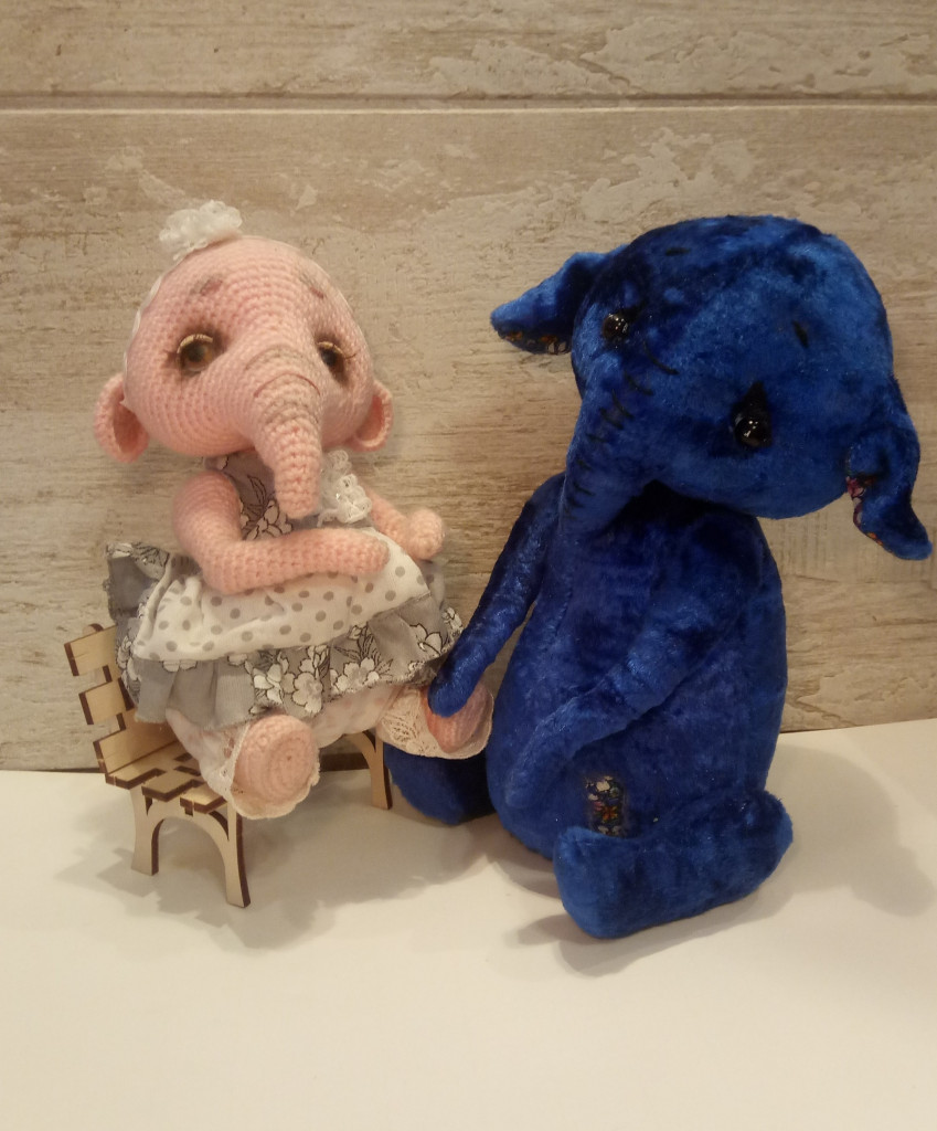

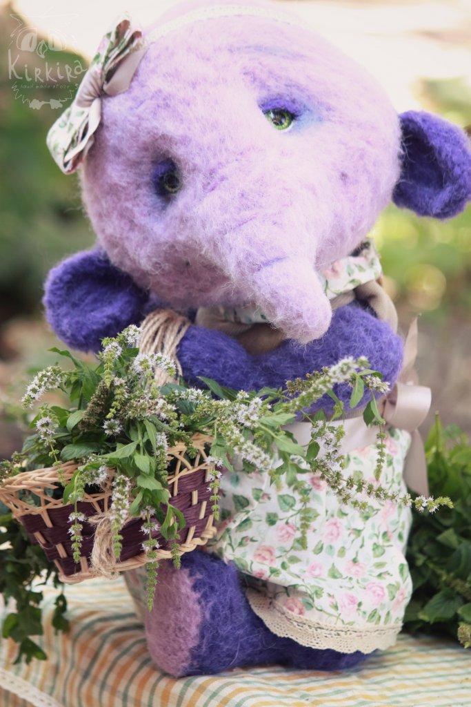

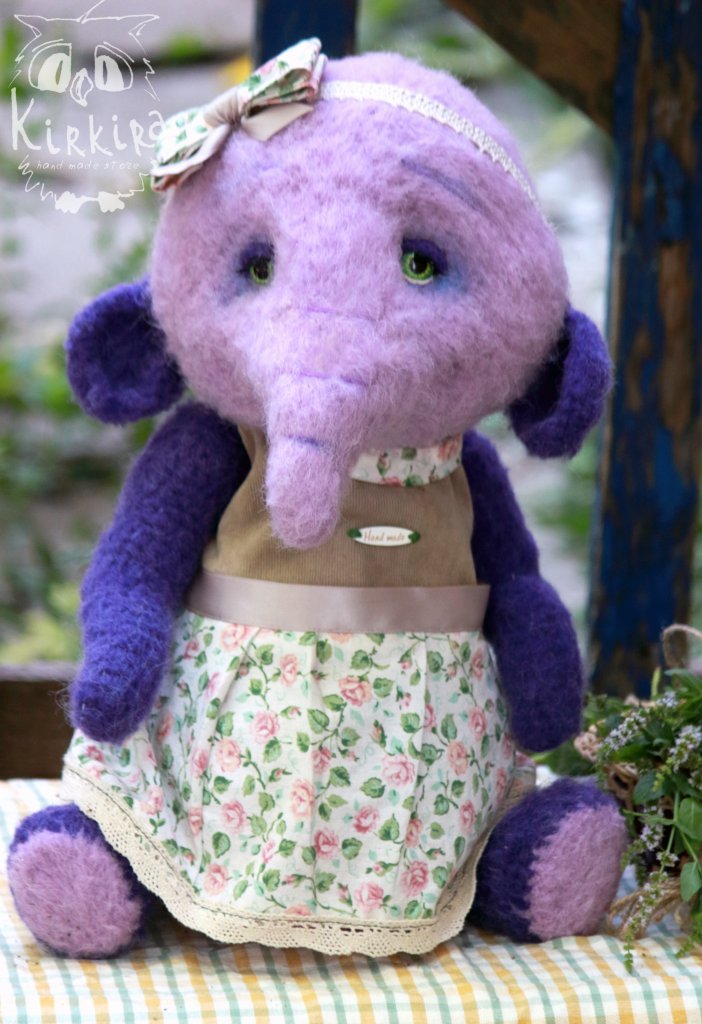

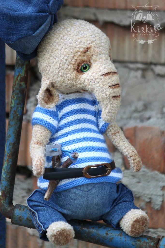

1. Костик. Рост 24 см.
Пряжа: TOSCANO (Вес : 50 г, Длина : 250 м, Состав : 100% вискоза производитель: ИТАЛИЯ ) + неопознанный бамбук слегка волосатенький. Крючок - 2.0 мм .
2. Лавандочка. Рост 47 см.
Пряжа: Filati da collezione Delizia (вес: 50гр,длина: 80м, состав: 35% кашемир, 25% бэби мерино, 15% ангора, 25% нейлон , производитель: ИТАЛИЯ ), Крючок - 3.0 мм

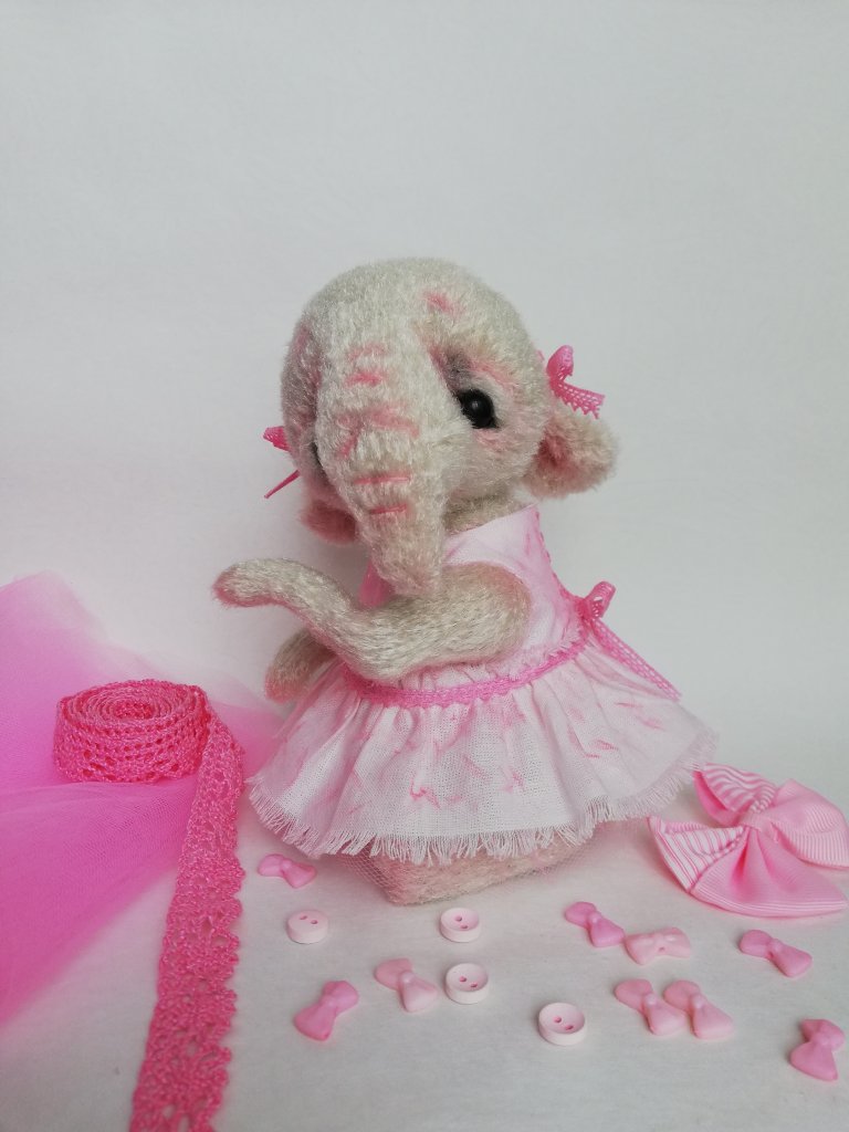

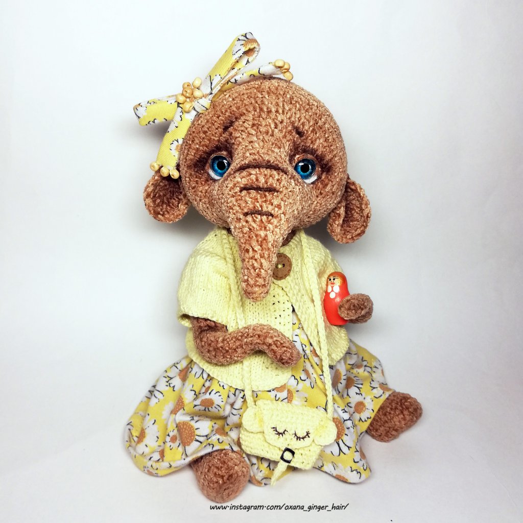

от Оксаны Гориной
1. вот такая умничка, послушная девочка. рост сидя 16 см, стоя на носочках - 20см
Нитки - Genius mohair от Ice yarns (21% мохер, 13% шерсть, 39% полиамид, 27% акрил, 120м/30г, расход практически весь моточек), крючок 1.5 кловер . Платье связано из Пехорки ажурной

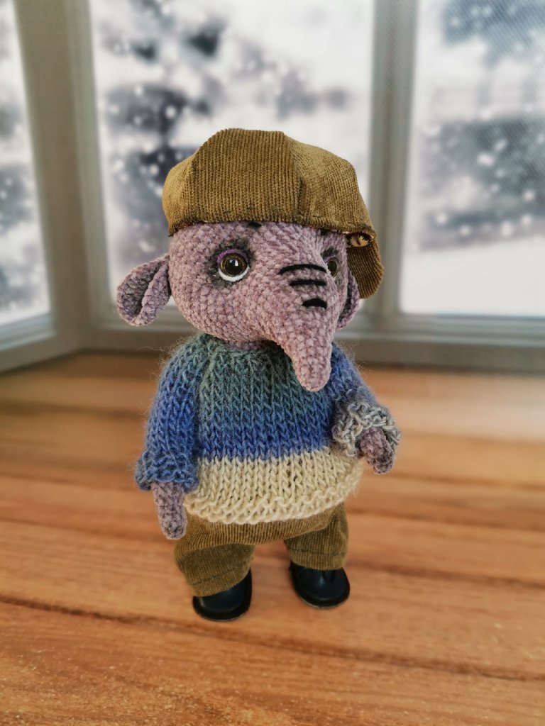

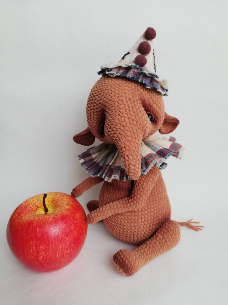

2. И харизматичный паренек, местами даже нагловатый, но очень обаятельный
связан из турецкого велюрчика 250м/50гр. Ростом 19см.

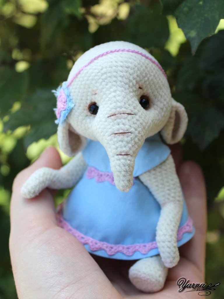

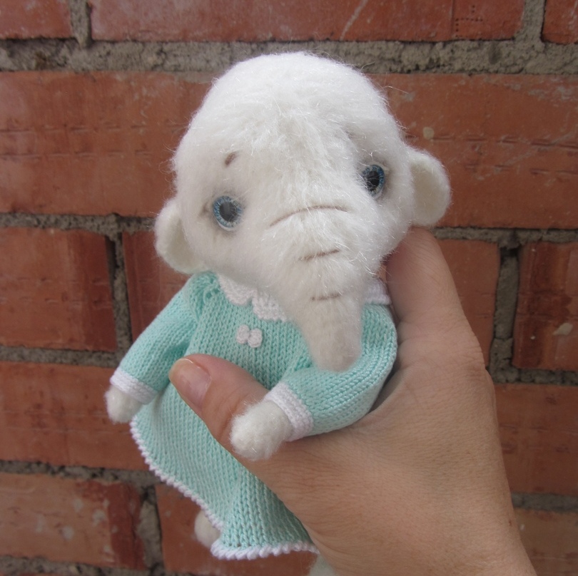

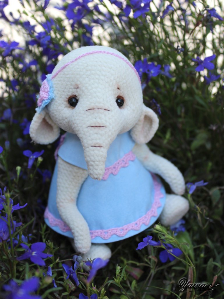

от Елены Ярновой
милая девочка Маша
Связана из пряжи "Nubuk" от "Kartopu" в 1 нить, крючок "Clover Amour" № 1,5, расход чуть меньше 20г.
Рост - 11 см сидя и 13,5 см стоя на носочках

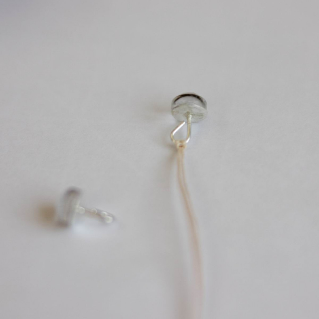

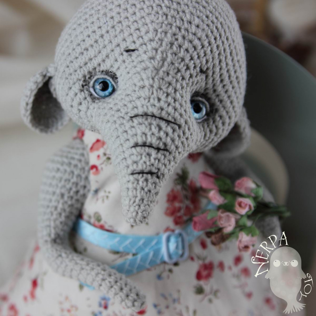

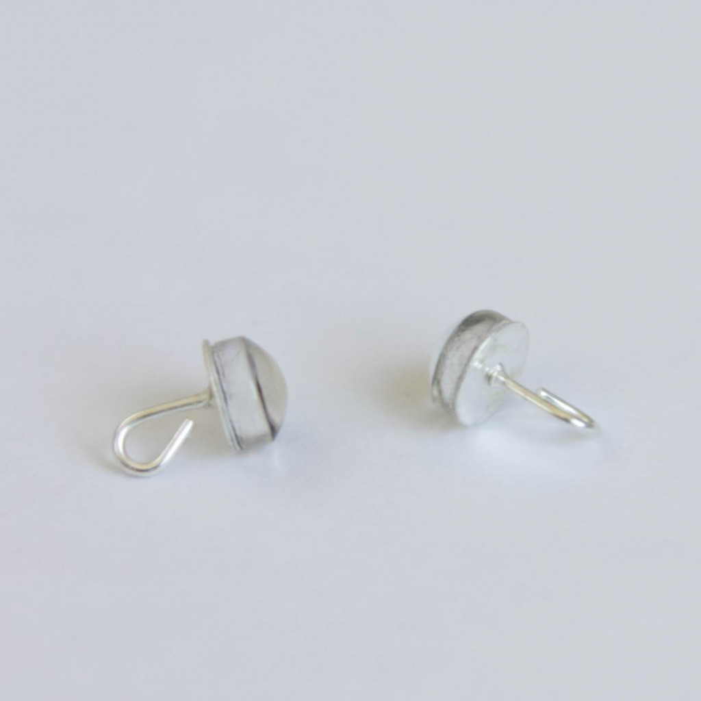

Nerpa писал(а): 11 июл 2025 11:42 Стеклянные глаза. У меня это стеклянные кабошоны с подложкой из фотобумаги, 12мм для пушистого слона и 8 мм для слона из гладкой пряжи. Также пусеты со шляпкой 6-10мм, для крепления глаз
Наташ, а зачем ты используешь пусеты? Что они дают?
Сообщения: 1358
LeeKuper писал(а): 11 июл 2025 21:34
я клею на них глаза, которые стеклянные кабашоны с подложкой из фото бумаги
потом штырек заворачиваю петелькой и пришиваю за эту петельку глаза
Сообщения: 854
Nerpa писал(а): 11 июл 2025 23:14
Это я понимаю. Я о другом. Если просто приклеить глазки, будет плохо? ты их делаешь для более крепкого крепления? или для красоты?
Я никогда не использовала пусеты, интересно, на что они больше влияют )
Сообщения: 1358
LeeKuper писал(а): 12 июл 2025 10:01
это делается для дополнительной утяжки в глазнице.
Пошло это от стеклянных глаз на петельке, когда их пришиваешь, утапливаешь в глазнице, присаживаешь глаз
в результате получается дополнительная утяжка, которая отвечает не только за глубину глазницы, но и за направление взгляда (зависит от точки в которую мы выводим нить, можно вывести на затылок и тогда взгляд будет прямо, можно к основанию шеи и тогда взгляд будет вверх)
да можно просто приклеить кабашоны, но я привыкла, что пришивание глаз дает нужный мне эффект
то есть просто приклеить это не плохо, если вы привыкли делать так, то почему бы и нет
кроме этого, если приклеить глаз на пусет, то становится легче примерять, искать место для глаза
можно не пришивать глаза на пусете, а просто приклеить. ножка гвоздика позволяет точнее попасть в нужно место, а глаз приклеивается не только к поверхности полотна, но и к наполнителю внутри
по поводу дополнительной крепости крепления глаза, я бы не сказала бы, что пусет делает крепление глаза более крепким, бывало всякое
Но мои игрушки интерьерные, если они и попадают в руки к деткам, то только к тем, кто знает, что такое бережное обращение.
если планируется игрушка для маленьких, то тогда используем глаза на защелках (безопасном креплении), и в этом случае надо будет подумать, как сделать утяжку глазницы после установки такого глаза
я редко использую такие глаза

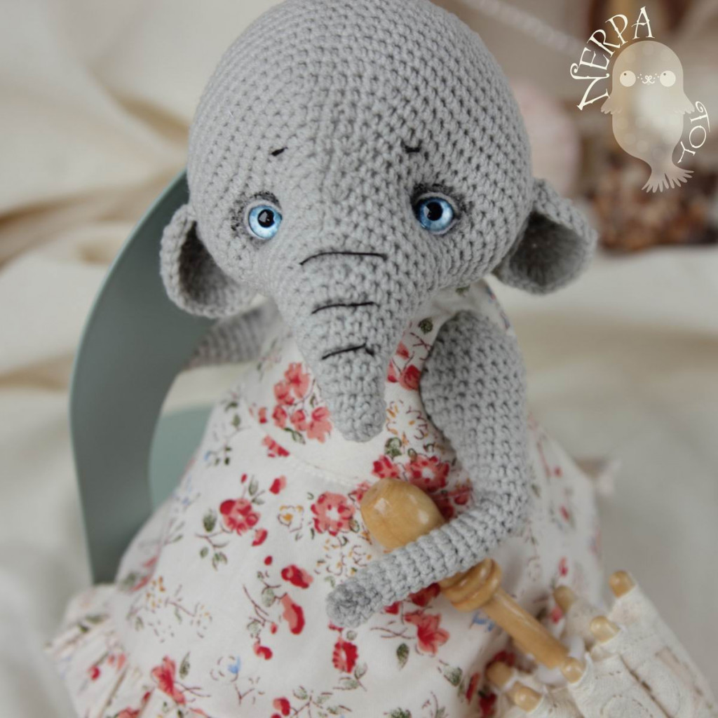

Я делаю утяжки с такими безопасными глазами пластиковыми. Надо ниточку утяжки прятать под эти самые глазки, уже после установки и закрепа и набивки и вводить ниточку не с задней части головы, а со стороны глазок обоими концами, я обычно использую две иглы для удобства.

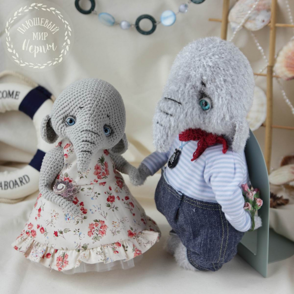

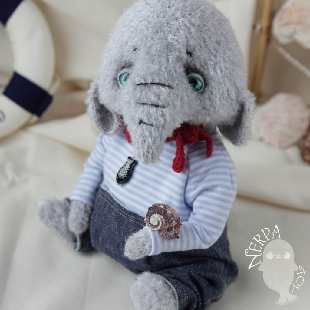

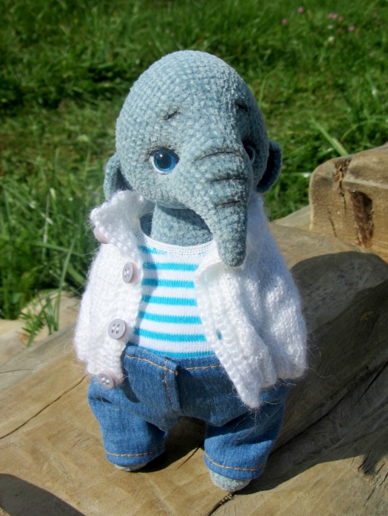

Слоники по этому МК, которые появлялись в рамках первого онлайна, который был в 19-м году
Слоник от Оксаны @Амисан
который все-таки оказался мальчиком
необычные товарищи от Натальи @Навла
очаровательный ретро-слоник от Татьяны @Без звука
и очаровательный джентельмен от Ани @Лепотушечка

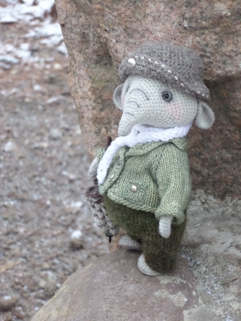

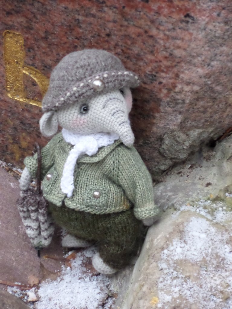

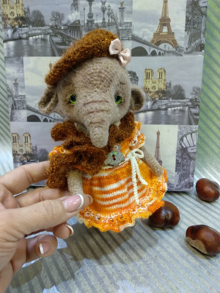

Сообщения: 1358
и еще немного слоников из прошлого
крутая парочка от Оли @Olkinbu
Еще один джентельмен, теперь от Оли @remarke
очень стильный паренек от Светланы @sara74
и это далеко не все
