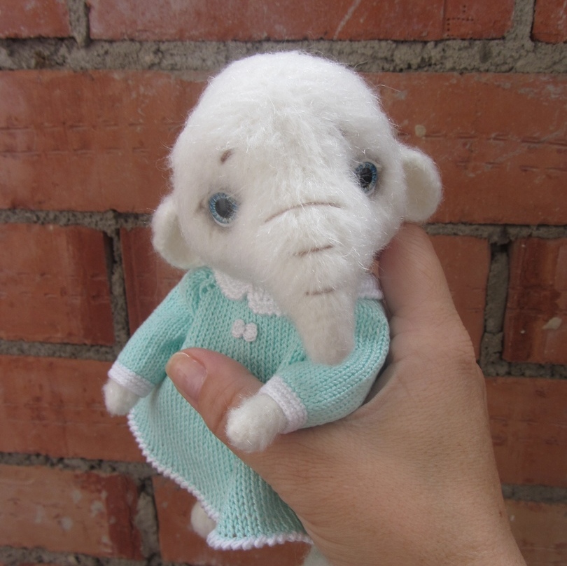

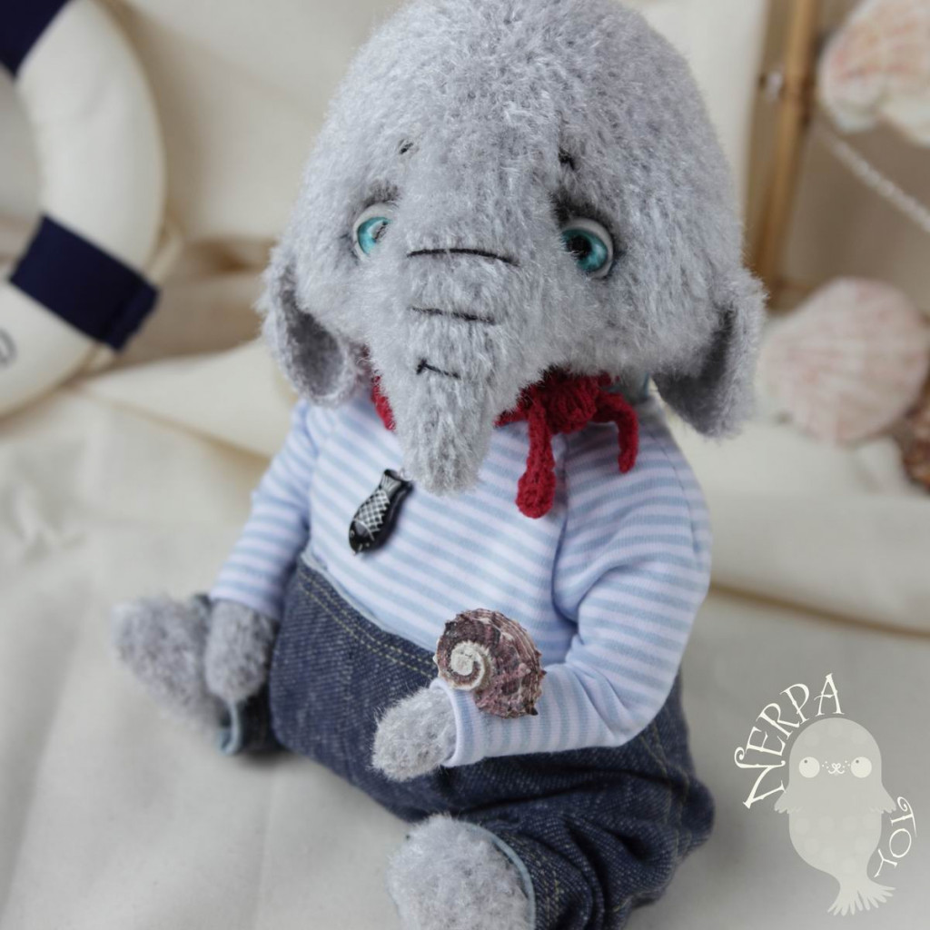

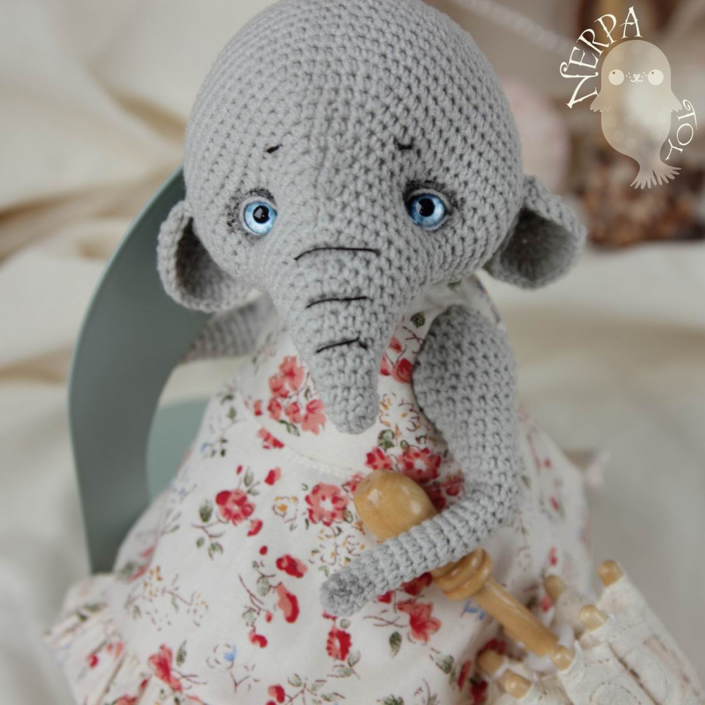

Соники Лика и Тед сделаны в стиле тедди (конечности и голова крепятся на шплинтовое крепление).
В конечностях дополнительный каркас из проволоки, но можно обойтись и без него.
Будем вязать крючком, изгиб хобота вывязывается.
Вы можете вязать как из гладкой пряжи (хлопок, велюр, акрил), так из фактурной, пушистой (но лучше использовать фактурку с небольшим ворсом). Недавно появилась китайская фетровая пряжа, думаю, что можно будет связать из нее

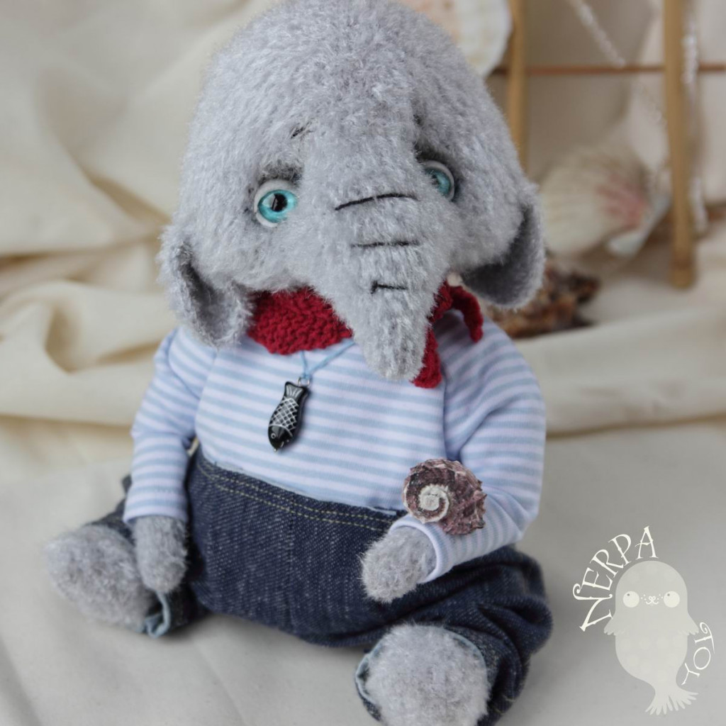

Размеры моих слоников:

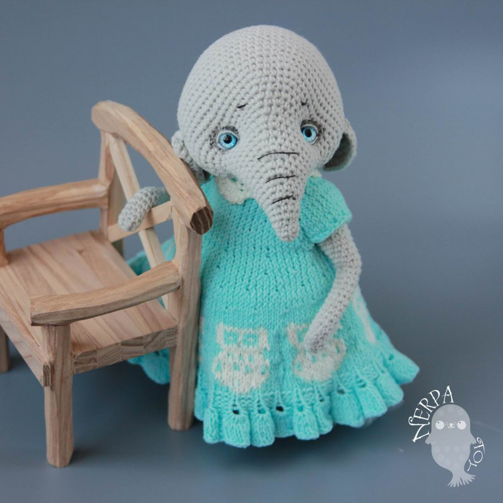

Пушистый слон Тед - 19 см сидя и 25 см, если вытянуть ноги,
Лика, слоник из гладкой пряжи – 15,5 см сидя и 21 см, если вытянуть ножки.

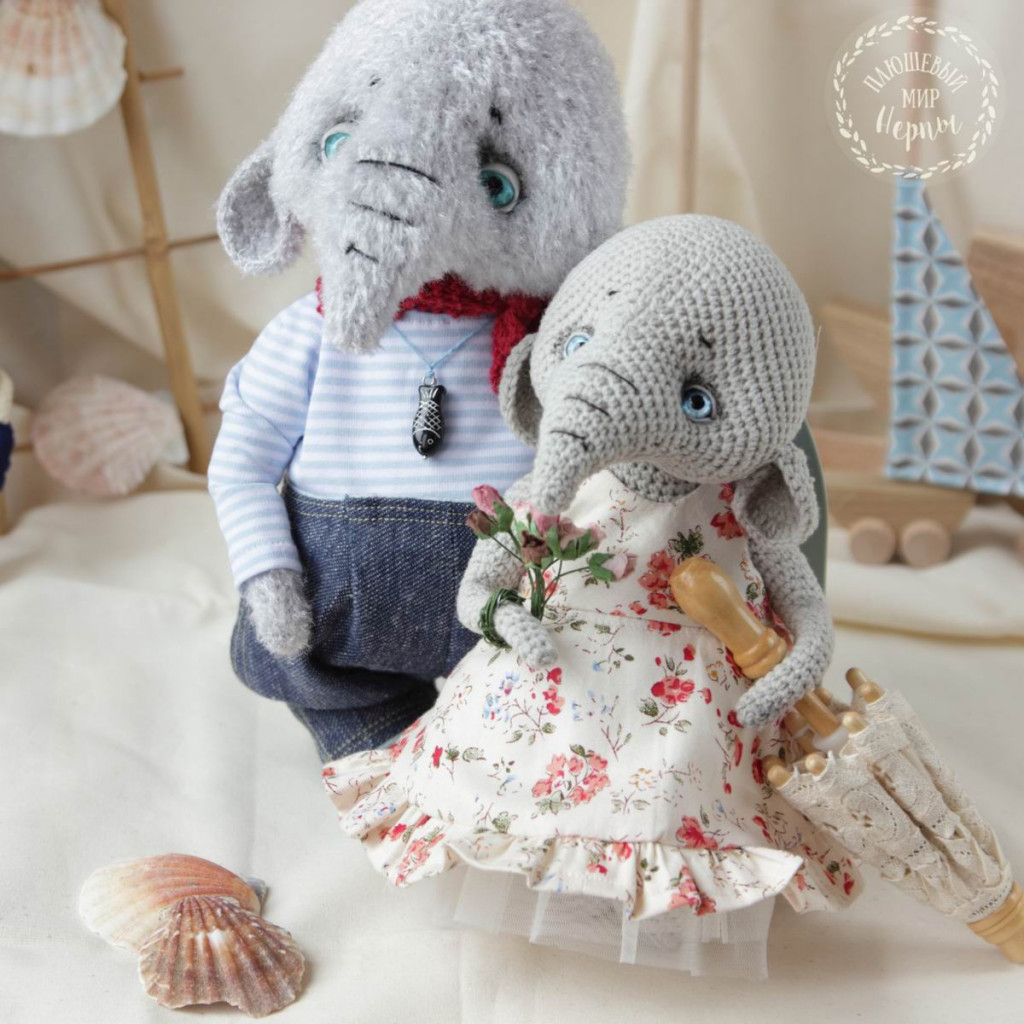

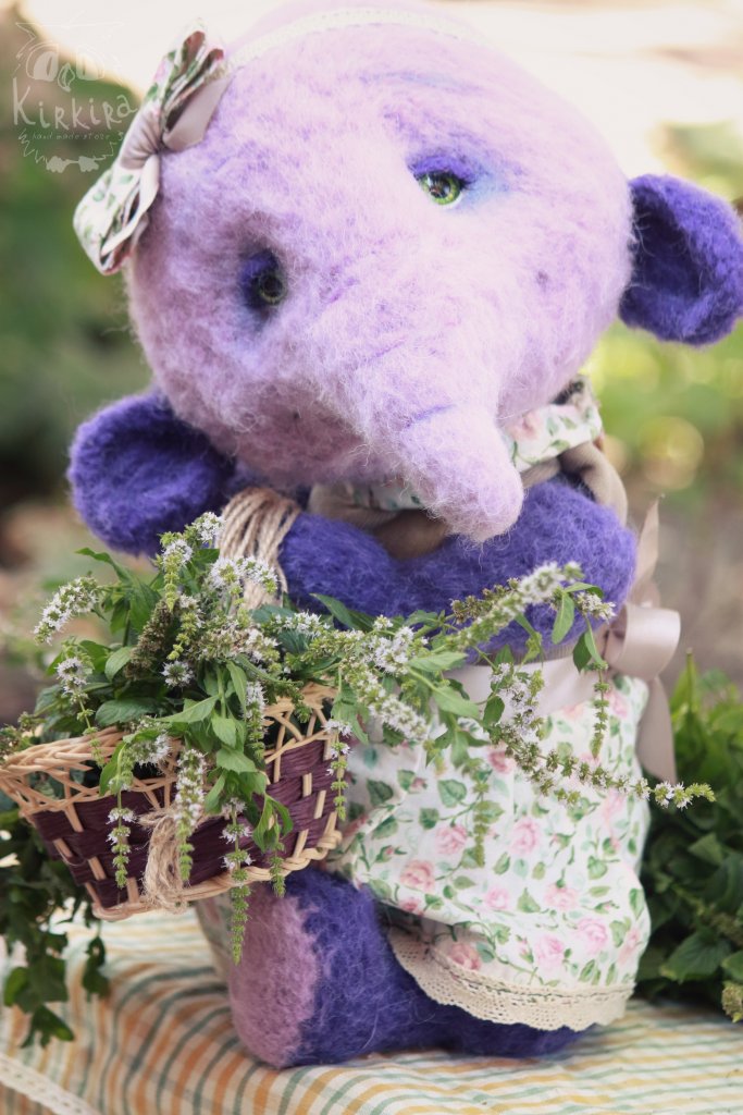

Результаты тестирования этого мастер-класса в 19-м году
от Киры Леник

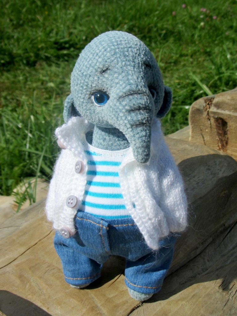

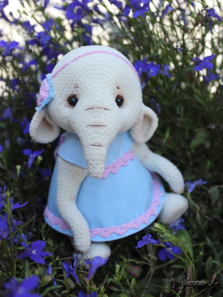

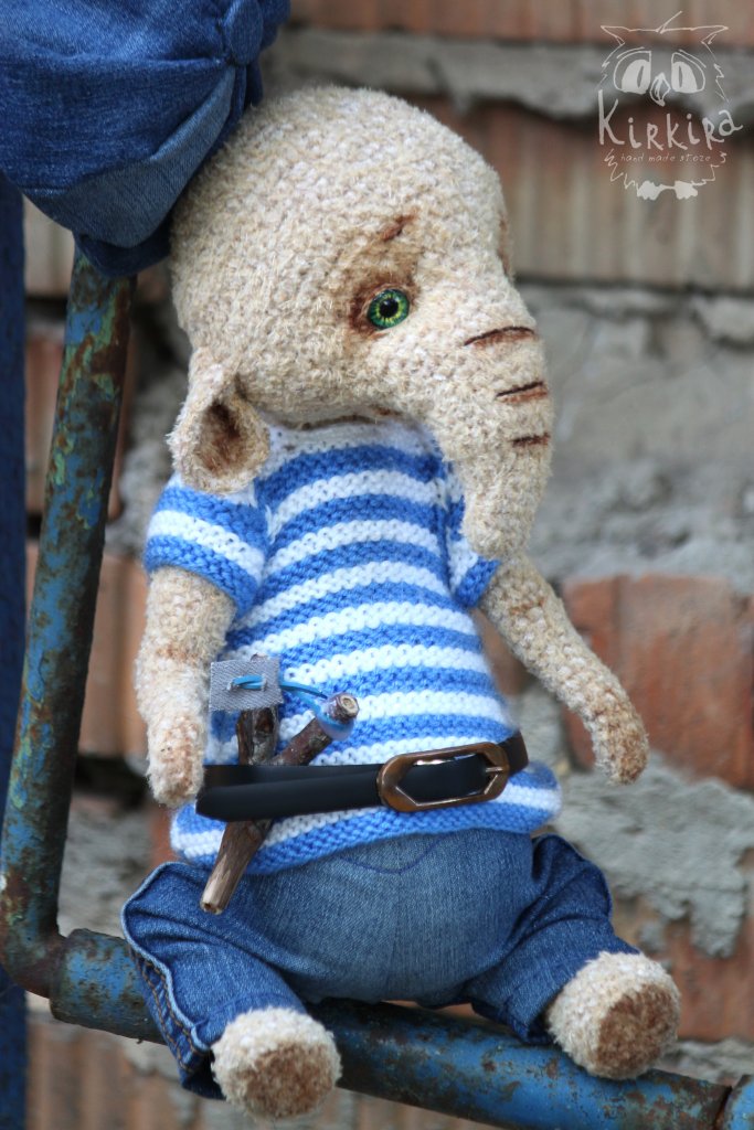

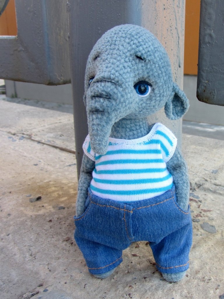

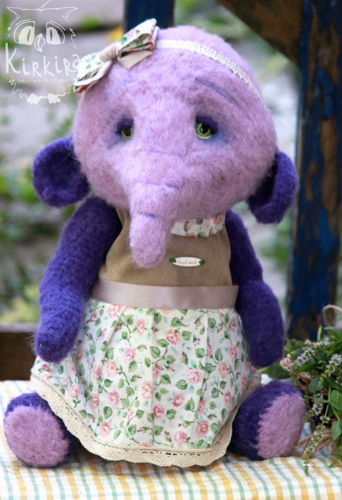

1. Костик. Рост 24 см.
Пряжа: TOSCANO (Вес : 50 г, Длина : 250 м, Состав : 100% вискоза производитель: ИТАЛИЯ ) + неопознанный бамбук слегка волосатенький. Крючок - 2.0 мм .
2. Лавандочка. Рост 47 см.
Пряжа: Filati da collezione Delizia (вес: 50гр,длина: 80м, состав: 35% кашемир, 25% бэби мерино, 15% ангора, 25% нейлон , производитель: ИТАЛИЯ ), Крючок - 3.0 мм

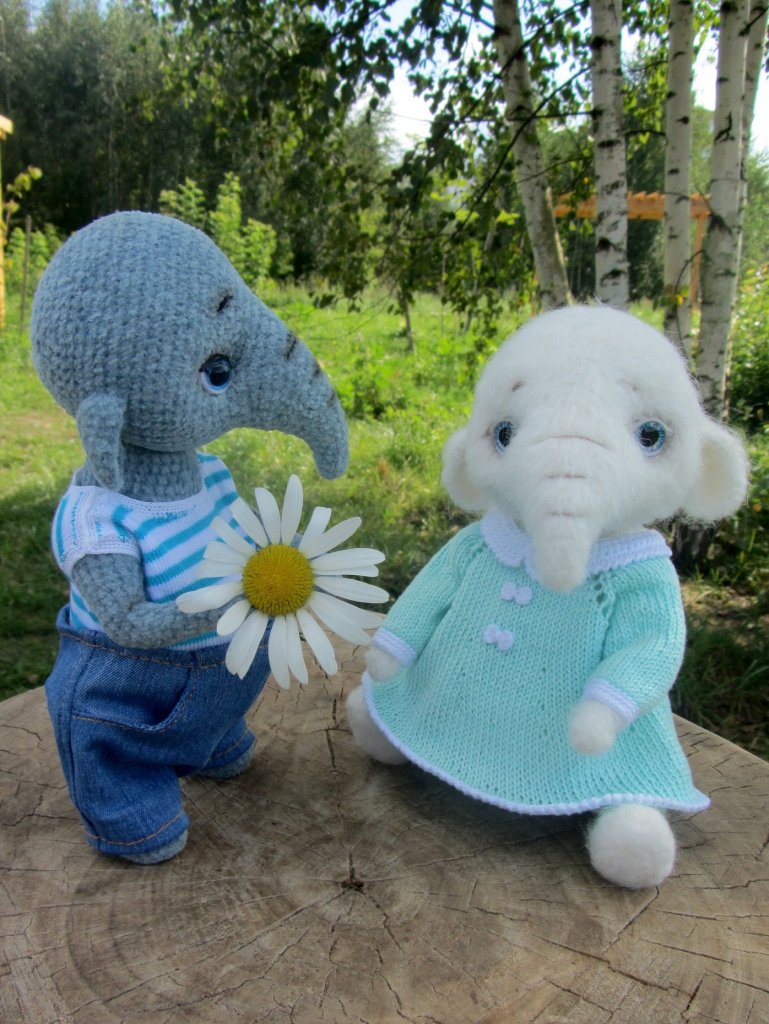

от Оксаны Гориной
1. вот такая умничка, послушная девочка. рост сидя 16 см, стоя на носочках - 20см
Нитки - Genius mohair от Ice yarns (21% мохер, 13% шерсть, 39% полиамид, 27% акрил, 120м/30г, расход практически весь моточек), крючок 1.5 кловер . Платье связано из Пехорки ажурной
2. И харизматичный паренек, местами даже нагловатый, но очень обаятельный
связан из турецкого велюрчика 250м/50гр. Ростом 19см.

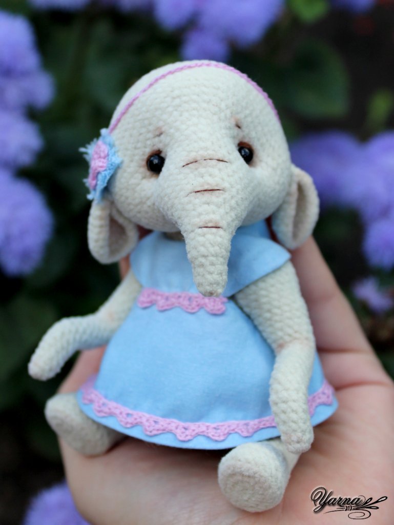

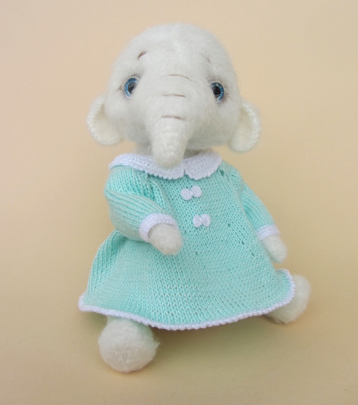

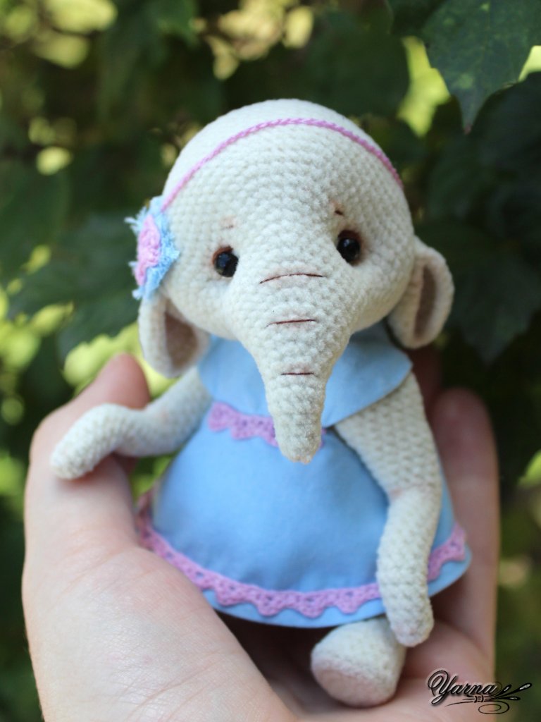

от Елены Ярновой
милая девочка Маша
Связана из пряжи "Nubuk" от "Kartopu" в 1 нить, крючок "Clover Amour" № 1,5, расход чуть меньше 20г.
Рост - 11 см сидя и 13,5 см стоя на носочках

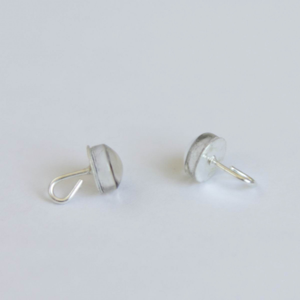

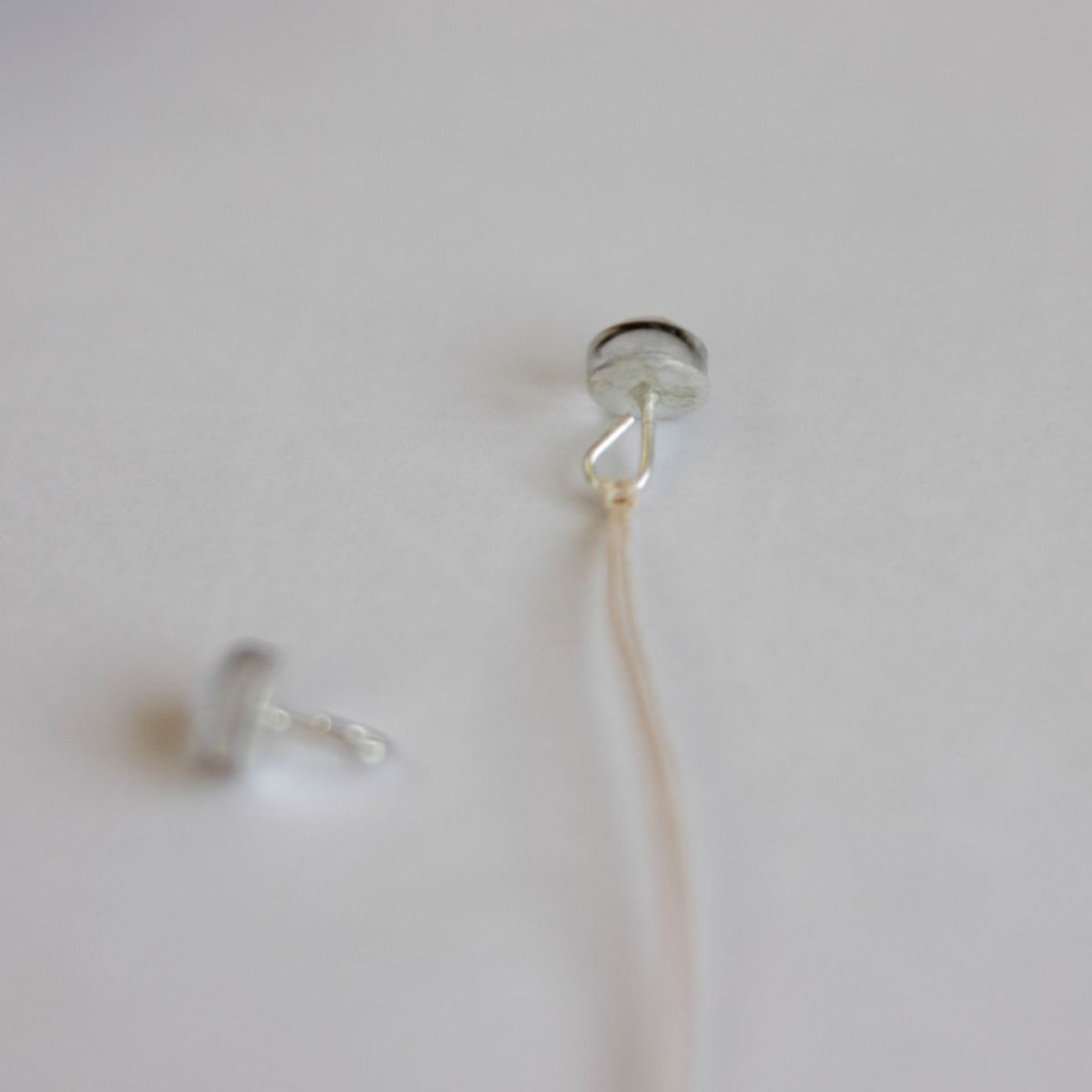

Nerpa писал(а): 11 июл 2025 11:42 Стеклянные глаза. У меня это стеклянные кабошоны с подложкой из фотобумаги, 12мм для пушистого слона и 8 мм для слона из гладкой пряжи. Также пусеты со шляпкой 6-10мм, для крепления глаз
Наташ, а зачем ты используешь пусеты? Что они дают?
Сообщения: 1348
LeeKuper писал(а): 11 июл 2025 21:34
я клею на них глаза, которые стеклянные кабашоны с подложкой из фото бумаги
потом штырек заворачиваю петелькой и пришиваю за эту петельку глаза
Сообщения: 852
Nerpa писал(а): 11 июл 2025 23:14
Это я понимаю. Я о другом. Если просто приклеить глазки, будет плохо? ты их делаешь для более крепкого крепления? или для красоты?
Я никогда не использовала пусеты, интересно, на что они больше влияют )
Сообщения: 1348
LeeKuper писал(а): 12 июл 2025 10:01
это делается для дополнительной утяжки в глазнице.
Пошло это от стеклянных глаз на петельке, когда их пришиваешь, утапливаешь в глазнице, присаживаешь глаз
в результате получается дополнительная утяжка, которая отвечает не только за глубину глазницы, но и за направление взгляда (зависит от точки в которую мы выводим нить, можно вывести на затылок и тогда взгляд будет прямо, можно к основанию шеи и тогда взгляд будет вверх)
да можно просто приклеить кабашоны, но я привыкла, что пришивание глаз дает нужный мне эффект
то есть просто приклеить это не плохо, если вы привыкли делать так, то почему бы и нет
кроме этого, если приклеить глаз на пусет, то становится легче примерять, искать место для глаза
можно не пришивать глаза на пусете, а просто приклеить. ножка гвоздика позволяет точнее попасть в нужно место, а глаз приклеивается не только к поверхности полотна, но и к наполнителю внутри
по поводу дополнительной крепости крепления глаза, я бы не сказала бы, что пусет делает крепление глаза более крепким, бывало всякое
Но мои игрушки интерьерные, если они и попадают в руки к деткам, то только к тем, кто знает, что такое бережное обращение.
если планируется игрушка для маленьких, то тогда используем глаза на защелках (безопасном креплении), и в этом случае надо будет подумать, как сделать утяжку глазницы после установки такого глаза
я редко использую такие глаза
